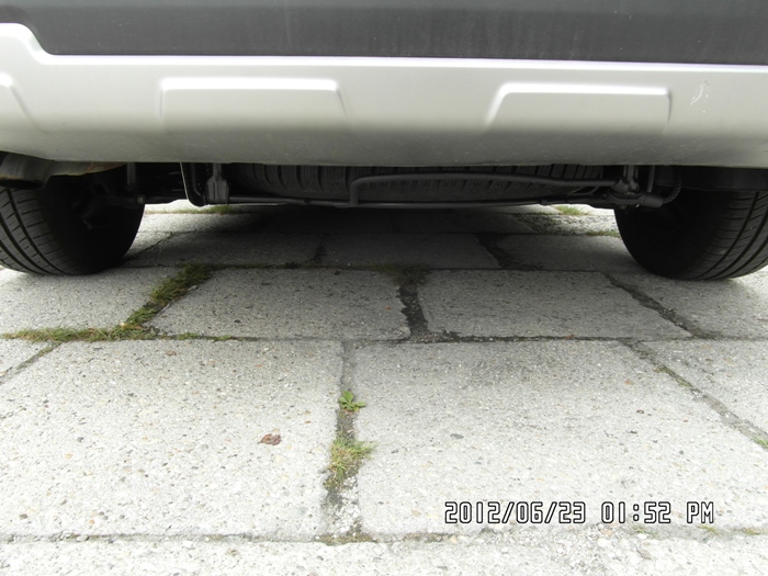

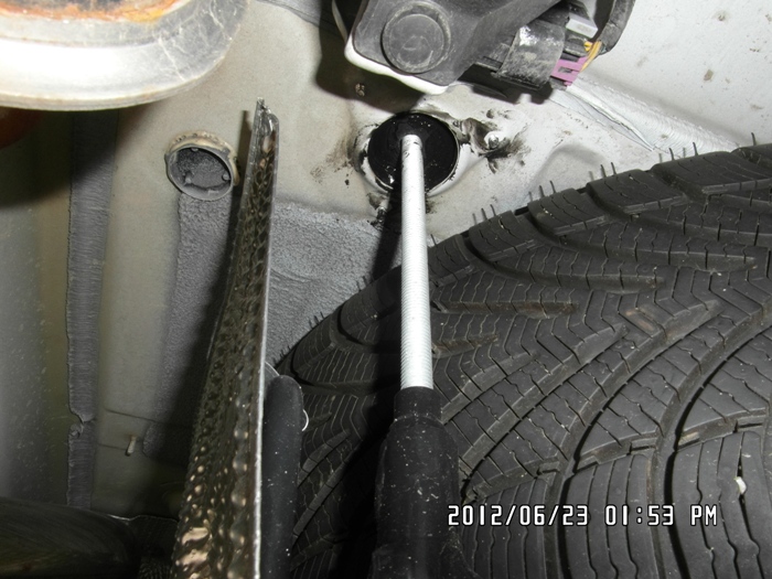

I kdyby byla rezerva v Chorvatsku povinna, jednalo by se o vozidla registrovana v HR, ne na vozidla registrovana u nas.

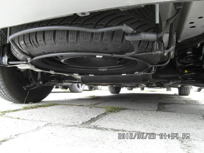

Nevite jaky druh zavitu pouzivaji korejci???
Dnes jsem chtel namontovat drzak rezervy a ti k.... tam maj jemnej zavit :roll:

Ják, závit :?: :mrgreen: Metrický, ISO už dorazilo aj tam :D Samozrejme, aj všetky ostatné. Podľa toho, kde? Napíš...

Na tech steftech co jsou na podlaze, na ktere se prisroubuje drzak rezervy, tak ty M-etricky nejsou
Re: rezerva u orlanda
...súdiš podľa čoho? Jednak sú asi od farby, jednak matice nie sú trochu stlačené aby držali aj zovretím na závite? Metrický je totiž najrozšírenejši a nepredpokladám, že na tých naváraných bolcňoch by Kórejci maturovali nad jemným stúpaním, prípadne iným profilom závitu :PP: :PP: :PP:

Zitra to zmerim merkou, ale rekl bych ze to metrika neni.
Uz podle toho jak tam ty matky nejdou
Veď práve, aj nám to išlo dosť ťažko, ale na maticiach boli také odtlačky, akoby boli schválne deformované. Nevenovali sme tomu ale extra pozornosť. Držia ako hluchý dvere, sú tam aj pružné podložky -i

smire666 píše:Veď práve, aj nám to išlo dosť ťažko, ale na maticiach boli také odtlačky, akoby boli schválne deformované. Nevenovali sme tomu ale extra pozornosť. Držia ako hluchý dvere, sú tam aj pružné podložky -i
Tak je to jak jsem si myslel.
Je to sice metricky zavit, ale aby nebyla nuda tak s jemnym stoupanim.
No, ale nas to neodradi a tak po vcerejsim neuspechu dnes jiz se prace podarila :PP:
