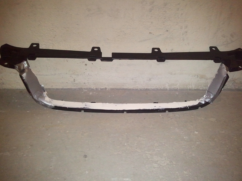

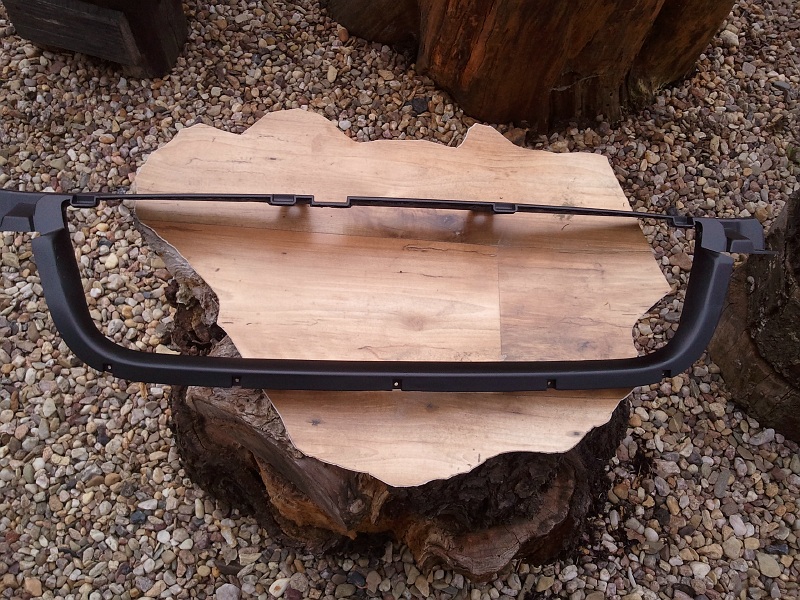

takže téměř hotovo a tady je nějáký postup pro další odvážlivce
- zakitovat
- sized_Fotografie0134.jpg (198.54 KiB) Zobrazeno 4103 x

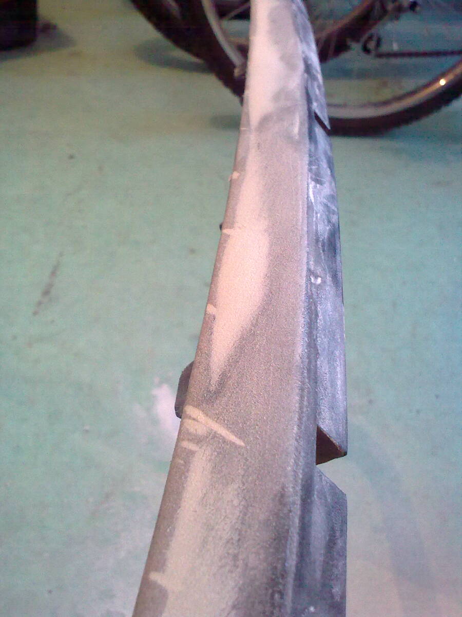

- vybrousit do hladka
- Obraz1273.jpg (104.13 KiB) Zobrazeno 4103 x

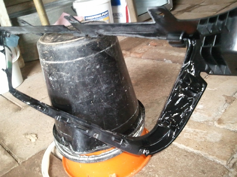

- nastříkat
- sized_Fotografie0135.jpg (237.21 KiB) Zobrazeno 4103 x
Chevrolet Aveo 1.2, 53 kw, stříbrná-metal
Chevrolet Cruze SW LTZ 1.8, 104 kw, šedá-smokey
- ..::Filip::..
- Příspěvky: 71
- Registrován: stř bře 16, 2011 17:08
- Bydliště: Hradec Králové
Re: predna maska na aveo sedan bez znaku

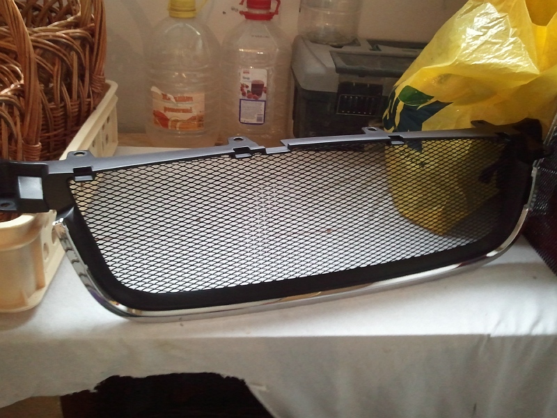

pokračování
- nastříkaný
- sized_Fotografie0137.jpg (248.8 KiB) Zobrazeno 4103 x

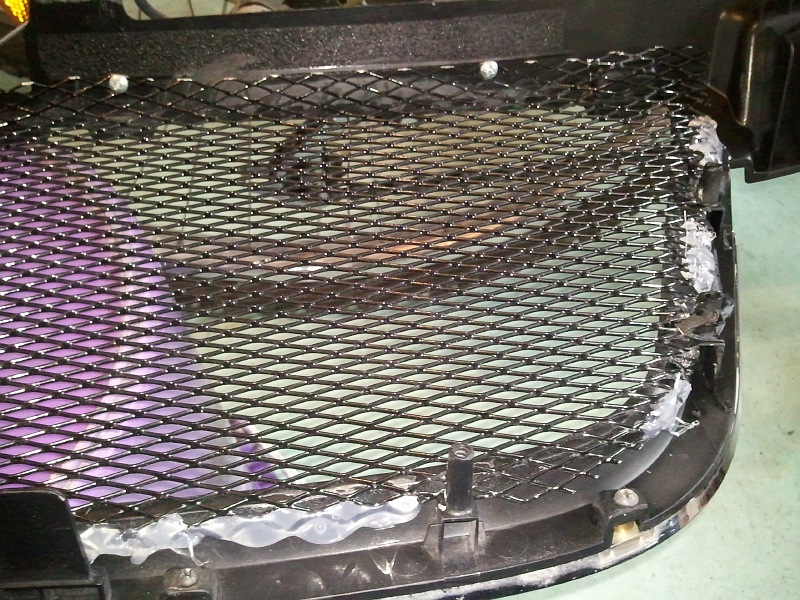

- přichytit mřížku
- sized_Fotografie0141.jpg (248.98 KiB) Zobrazeno 4103 x
- vše u sebe
- sized_Fotografie0140.jpg (240.52 KiB) Zobrazeno 4103 x

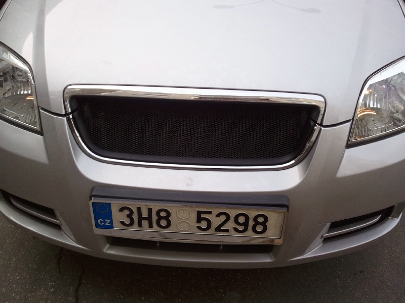

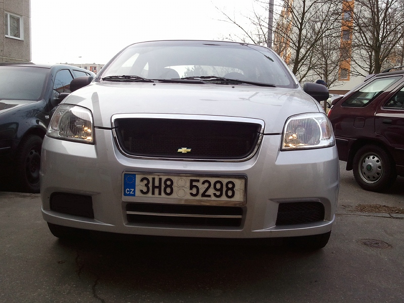

a konečný výsledek
- konečná fáze
- sized_Fotografie0144.jpg (230.86 KiB) Zobrazeno 4103 x

To je silikon alebo tavna pistol cim si upevnil mriezku?
Inak vyzera to pekne
- ..::Filip::..
- Příspěvky: 71
nejdříve tavná pistol by se to trochu přichytilo a pak komplet celé zasilikonovat aby to pořádně drželo
na fotce ale je jenom tavná pistol
frajeeeeeeer, ja som gitovat aj ten chromovy ramcek, aby som tam dieru nemal a na vrch som supol chromovu listu
ale mas to fakt dobre spravene velka pochvala ti patri

Páni, toto ste zvládli na jednotku
. Teraz trochu pod.ebem, patrilo by sa odstránit aj tie priečky v spodnej a bočnýchotvoroch nárazníka
tak vyzera to pekne Musim povedat je to pekna praca. sledujem to od zaciatku, a myslel som ze to bude krasny projekt.
Ale dnes si ma trosku prekvapil a sklamal.
a to s tym chevi krizem. ked to ma byt predna maska bez znaku tak si sa mal toho drzat.
ten chevi znak tam vobec nesedi.
Nechcec nikoho urazat. to je moj nazor iba.
