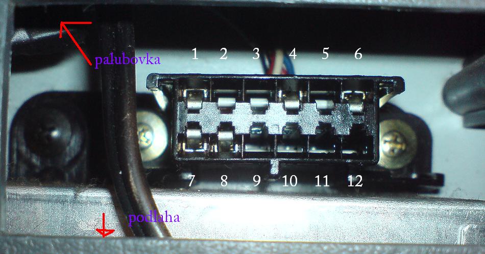

Zdravim, vas kde najdem na espere 1.5 adld konektor ? dakujem ...
Re: Diagnostika-Daewoo Scan
Pri pravom spolujazdcovom chodidle, za zaslepkou obdlznikoveho otvoru v plastovom kryte. Ak je to espero s lavostrannym riadenim samozrejme
vdaka kamo, zajtra to obzriem ..... maj sa a dobru noc ...
EDIT:
Takze nasiel som to
, vyzera to asi takto :
Chcem sa este opytat ktore piny mam prepojit aby som mohol vyblikavat ... a ktore zapojit aby som mohol robit diagnostiku tymto prevodnikom .... vdaka moc

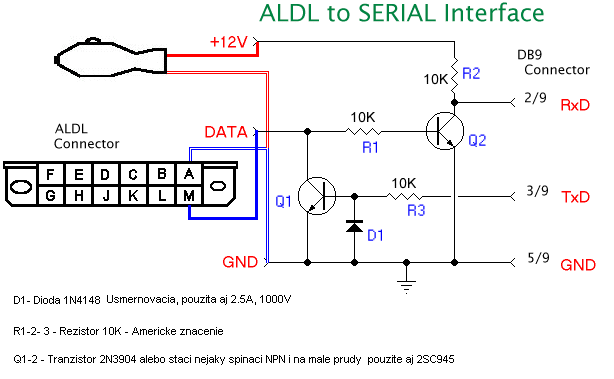

Takze nasiel som to
- schemaaldlus1.gif (11.84 KiB) Zobrazeno 8095 x
Spojis 7 a 8, co je na scheme A a B, potom otocis klucik v spinacke do polohy ON a uz len pocitat blikanie zltej kontrolky. Ak si nepamatas ktore kontakty tak proste krajne dva vedla seba a ako visi na fotke co si sem dal tak 7 a 8 su jedine dva vedla seba, ktore su v konektore osadene. Blikat to bude asi tak, ze rychlo

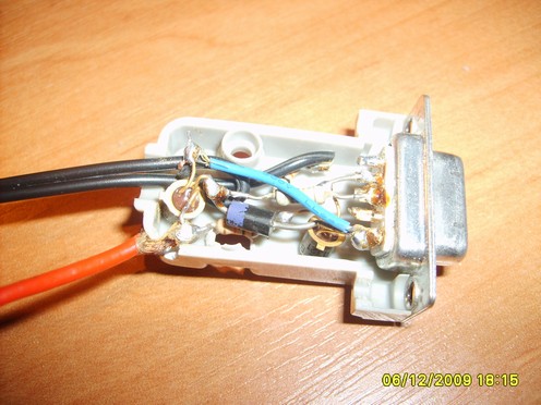

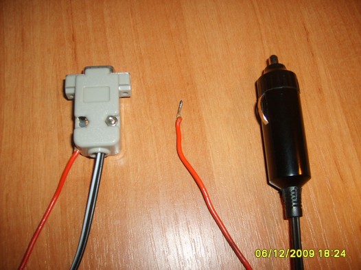

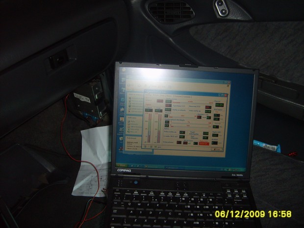

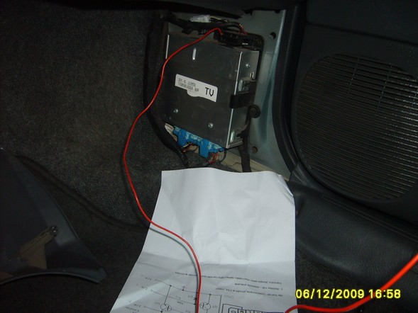

Tak kabel už mě funguje, jen jsem nerozjel ten Tyranus, zejtra bude další testování a zkusím to i na Corsu
Použil jsem to co bylo doma
KSY 62
a jedééé
- DWscan 003.jpg (49.87 KiB) Zobrazeno 8076 x
- DWscan 002.jpg (50.17 KiB) Zobrazeno 8076 x
- DWscan 001.jpg (49.71 KiB) Zobrazeno 8076 x

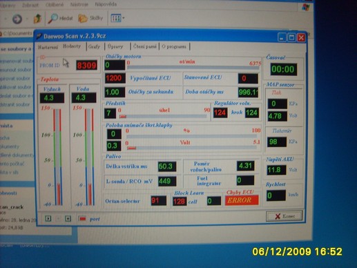

Detail
- DWscan 008.jpg (49.89 KiB) Zobrazeno 8076 x
- DWscan 007.jpg (50.25 KiB) Zobrazeno 8076 x
Tak úspěšně jsem otestoval i Tyranus Daewoo Scanner na Esperu
http://www.youtube.com/watch?v=cO1SxFP501U
Odpoledne přijede Latrele a zkusíme Legu
Vyrobyli jsme druhý kabel a úspěšně jsme odzkoušeli diagnostiku Tyranus i na Leganze
vše funguje , DWscan ukazuje na Legu nepřesně.
